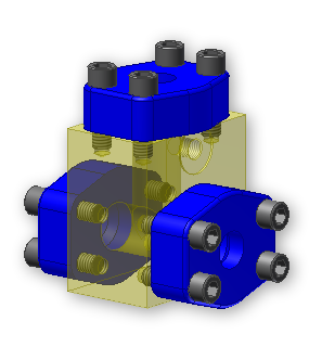

iLogic 기능을 사용하여 조립품을 만듭니다.
- 범주
숙련된 사용자
- 소요 시간
40분
- 사용되는 튜토리얼 파일
Manifold_Block.ipt
조립품 작성 단계에는 다음이 포함됩니다.
- 현재 응용프로그램에서 설계를 사용하는 방법 및 이후 응용프로그램에서 해당 설계를 사용할 수 있는 방법을 결정합니다.
- 일반적인 "구어"로 조립품에 대한 규칙을 작성합니다. 간략하게 작성된 이러한 규칙은 iLogic 규칙 언어를 사용하여 설계에 공식 규칙을 작성하는 경우 지침으로 사용됩니다.
- 일반적인 언어로 규칙을 작성한 후 조립품에 구성요소를 배치합니다.
- 구성요소를 구속하고 나머지 자유도를 검토합니다.
- 필요에 따라 구속조건을 추가하여 모든 부품을 완전히 구속합니다.
이 튜토리얼에서 생성한 조립품은 소켓 머리 캡 나사를 사용하여 부착된 플랜지 부속품이 있는 간단한 복합 블록입니다.
