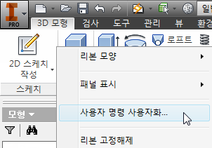

  1. 3D 모형 탭을 선택합니다.
  2. 탭 패널의 아무 곳이나 마우스 오른쪽 버튼으로 클릭하고, 사용자 명령 사용자화를 선택합니다.

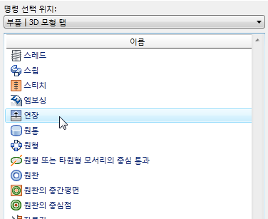

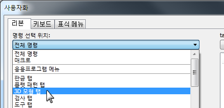

  3. 대화상자의 명령 선택 위치 드롭다운 메뉴에서 3D 모형 탭을 클릭합니다.

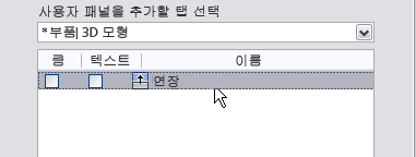

  4. 연장 명령을 선택한 다음 을 클릭합니다.
  5. 면 대체본체 복구 명령에 대해 반복합니다.

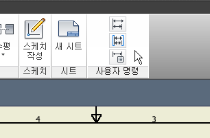

  6. 사용자화 대화상자에서 확인을 클릭합니다.
지정한 명령이 포함된 사용자 명령 패널이 지정한 탭에 추가됩니다.
