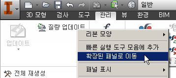

  1. 관리 탭에서 전체 재생성을 마우스 오른쪽 버튼으로 클릭하고 확장된 패널로 이동을 선택합니다.

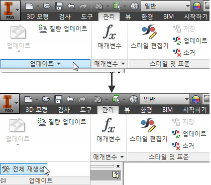

  2. 패널 제목을 클릭하여 패널을 확장하면 이동된 명령이 나타납니다.

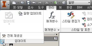

  3. 필요한 경우 핀 아이콘을 클릭하여 패널을 확장된 상태로 고정할 수 있습니다.

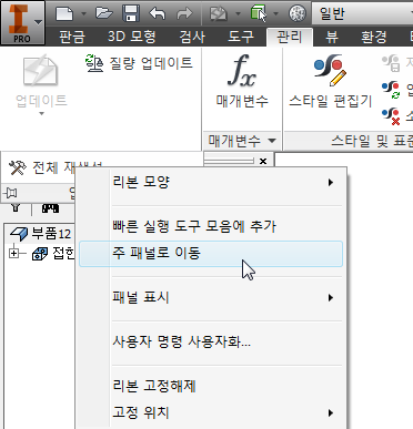

  4. 확장된 패널에서 전체 재생성을 마우스 오른쪽 버튼으로 클릭하고 주 패널로 이동을 선택합니다. 이 명령을 실행하면 주 패널로 다시 이동합니다.
