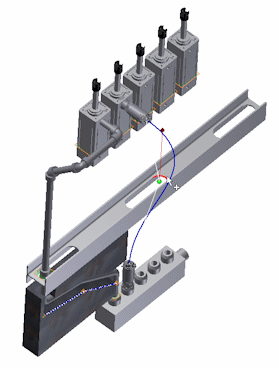

호스 루트를 완료한 후 배치합니다.
  1. IBeam에서 원형 모서리에 접한 중간 노드를 추가하려면 해당 원형 모서리에 가깝게 커서를 이동합니다. 원형 모서리가 강조 표시됩니다.
    그런 다음 호스 노드를 클릭하여 설정합니다.
  2. 마우스 오른쪽 버튼을 클릭하고 편집 마침을 선택합니다.
    런 환경이 활성화됩니다.

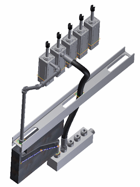

  3. 호스 루트를 배치하려면 파이프 런 탭 루트 패널 루트 배치를 클릭합니다 .
    루트가 배치되면 플랙시블 호스 부품, 시작 부속품 및 끝 부속품이 모형 검색기에 추가됩니다. 이러한 항목은 플랙시블 호스 조립품의 맨 아래에 있습니다.
