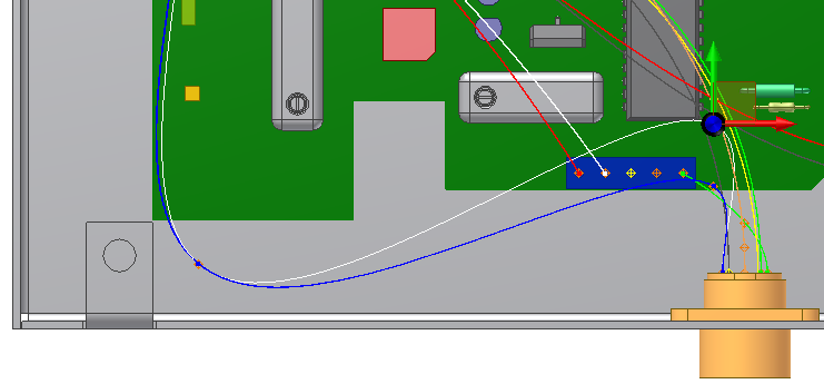

  1. 검색기에서 와이어 2207을 확장하고 작성한 두 번째 작업점을 마우스 오른쪽 버튼으로 클릭한 다음 상황에 맞는 메뉴에서 점 재정의를 선택합니다.
  2. 그래픽 창에서 그림과 같이 외벽의 탭 근처에 커서를 놓습니다. 툴팁에 점의 간격띄우기 값이 표시됩니다.
  3. 그래픽 창에서 점이 아닌 다른 부분을 마우스 오른쪽 버튼으로 클릭한 다음 상황에 맞는 메뉴에서 간격띄우기 편집을 선택합니다. .200을 입력한 다음 확인을 클릭하여 간격띄우기를 변경합니다.

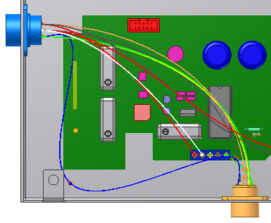

  4. 표시된 위치에서 점을 클릭하여 외벽 면에서 간격이 떨어진 점을 작성합니다. 와이어가 다시 계산됩니다.
  5. 검색기나 그래픽 창에서 작성한 세 번째 작업점을 마우스 오른쪽 버튼으로 클릭한 다음 3D 이동/회전을 선택합니다.
  6. 트라이어드 세그먼트를 선택하거나 끌어서 다음 그림에 표시된 위치로 점을 이동합니다.
    이동을 적용하기 전에 와이어를 미리 볼 수 있으며 절곡부 반지름 위반이 있는 경우 표시됩니다.
  7. 확인을 클릭합니다. 와이어가 새 위치로 계산됩니다.
