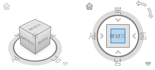

ViewCube 인터페이스
Autodesk ® ViewCube ®는 클릭하고 끌어 모형의 관측점을 조정할 수 있는 영구 인터페이스입니다. ViewCube는 비활성 상태인 창의 오른쪽 위 한쪽에 표시됩니다. 그 위에 커서를 놓으면 창이 활성화됩니다.
ViewCube 아래에는 선택적 나침반이 표시됩니다. 이 나침반은 모형의 북쪽으로 정의된 방향을 나타냅니다.
주: 모형의 고정 평면 위치는 ViewCube와 관련되어 있습니다. ViewCube를 재정의하면 고정 평면 위치에 영향을 줄 수 있습니다.
뷰가 변경되면 ViewCube의 위치도 바뀌어 모형의 현재 관측점에 대한 시각적 피드백을 제공합니다.

ViewCube의 모양
ViewCube는 비활성 상태나 활성 상태로 표시됩니다. 비활성 상태일 때는 기본적으로 부분적으로 투명하게 나타납니다. 활성 상태인 경우에는 불투명하게 나타나며 모형의 현재 뷰에서 객체 뷰를 가릴 수 있습니다.
