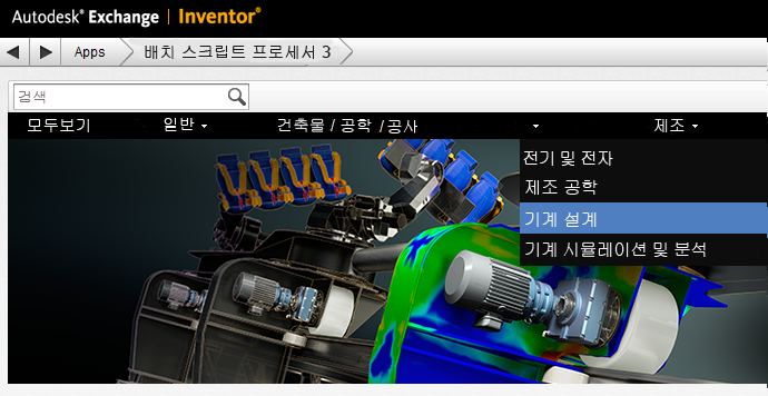

추가 IBL 환경 구하기
- Autodesk Exchange App Store로 이동하려면 제목 막대의 오른쪽 끝 근처에서
을 클릭합니다.
- 새 IBL 환경을 찾아 구매하고 다운로드합니다.
- 지침에 따라 새로운 IBL 환경을 설치합니다.
주: 설치 프로세스에서는 설치된 환경이 포함된 새 환경을 찾습니다. 이러한 환경은 Inventor 조명 스타일에서 사용할 수 있도록 즉시 액세스할 수 있습니다.
