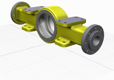

고정 평면 표시 또는 숨기기
고정 평면을 일시적으로 표시 또는 숨기기
리본의 뷰 탭에 있는 모양 패널에서 고정 평면의 확인란을 선택합니다.
그러면 고정 평면이 표시됩니다. 명령 아이콘이 업데이트되어 현재 상태를 표시합니다.
고정 평면의 가시성을 끄려면 명령을 다시 클릭합니다.
모형을 열 때 항상 고정 평면 표시
리본의 도구 탭에 있는 옵션 패널에서 문서 설정을 클릭합니다.
대화상자의 화면표시 모양에서 설정을 클릭합니다.
화면표시 모양 대화상자에서 고정 평면의 확인란을 선택합니다.
