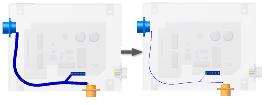

세그먼트 표시
세그먼트는 렌더링된 상태나 중심선으로 표시할 수 있습니다. 렌더링된 표시에서는 3차원 모양을 볼 수 있는 반면에 중심선 표시에서는 작업점과 경로를 방해 없이 볼 수 있습니다.
와이어와 마찬가지로 화면표시 옵션은 개별 세그먼트나 선택된 하네스 조립품에 있는 모든 세그먼트에 대해 설정할 수 있습니다. 여러 가지 방법으로 화면표시 기본 설정을 지정할 수 있습니다. 세그먼트 발생이나 세그먼트 폴더에 대한 상황에 맞는 메뉴, 세그먼트 특성 대화상자, 케이블 및 하네스 탭의 화면표시 설정 명령을 사용합니다. 발생 단계 화면표시 설정은 현재 화면표시 상태를 재지정합니다.
모든 세그먼트의 표시 설정을 변경하려면 검색기에서 세그먼트 폴더를 선택하고 마우스 오른쪽 버튼을 클릭한 다음 상황에 맞는 메뉴에서 모두 렌더링으로 표시를 선택합니다.
그리고 단일 세그먼트의 화면표시도 변경할 수 있습니다. 케이블 및 하네스 탭의 가시성 패널에 있는 화면표시 설정에서 렌더링된 화면표시 옵션을 선택합니다. 또는 세그먼트를 마우스 오른쪽 버튼으로 클릭한 후, 상황에 맞는 메뉴에서 렌더링으로 화면표시를 선택해도 됩니다.
