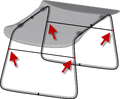

  4. 나머지 간격 및 연결되지 않은 모서리 찾기를 클릭합니다.
    크로스바가 스탠드와 교차하는 모든 위치에서 연결되지 않은 모서리가 강조 표시됩니다.
  5. 취소를 클릭합니다.
    크로스바의 한쪽 끝을 확대합니다. 레그를 관통하는 것을 볼 수 있습니다. 크로스바가 레그와 교차하는 부분까지 잘릴 때까지는 교차 면 때문에 스탠드는 솔리드가 될 수 없습니다.
