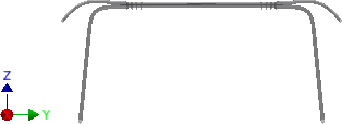

뷰 재정의
  1. 홈 뷰를 클릭합니다.
  2. 다음 그림과 일치하게 뷰 방향을 지정하려면 View Cube를 사용합니다.
  3. View Cube에서 오른쪽이라고 표시된 면을 마우스 오른쪽 버튼으로 클릭하고 현재 뷰를 정면도로 설정을 선택합니다.
  4. View Cube의 왼쪽 위 구석을 클릭하여 다음 그림과 일치하게 등각투영 뷰를 설정합니다.
  5. 홈 뷰 아이콘을 마우스 오른쪽 버튼으로 클릭한 후 현재 뷰를 홈 뷰로 설정을 선택한 후 뷰에 맞춤을 선택합니다.
이러한 설정을 변경하면 탐색이 간편해집니다. 뷰 조명 및 렌더링 설정값이 수정되기도 합니다. 이제 그림자 고정 평면이 XY 평면에 맞게 정렬됩니다.
