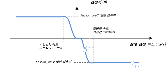

일반화 속도
2D 접촉에서는 실제 비선형 쿨롱 마찰 법칙이 사용됩니다. 접합 및 3D 접촉에서는 하이퍼스태틱 조건을 피하고 단순화하기 위해 다음과 같이 일반화된 쿨롱 법칙이 사용됩니다.
속도 일반화 매개변수에 의해 일반화가 진행됩니다.
달라붙는 접촉(또는 롤링 접촉)의 경우 상대 접선 속도가 0과 같을 때 이 모형을 사용하면 접선력이 Null이 됩니다.
회전 자유도에 접합 마찰이 있는 경우 접선력은 접선 토크(단위: Nm)로 교체되고 접선 상대 속도는 회전 속도(단위: rad/s)가 되며, 이 둘은 접합 반지름으로 접선력을 곱하고 변환 속도를 나누어 계산됩니다.
예 1
반지름이 10mm인 핀 접합이 "w"가 10rad/s인 일정 속도로 파일럿됩니다. 20N과 같은 힘(Fn)을 회전축에 직각으로 접합에 적용하고 마찰계수(mu)를 0.1로 설정합니다.
이 경우 접합의 마찰 토크(Uf)는 다음과 같이 계산될 수 있습니다.
? = r * w = 0.01 * 10 = 0.1m/s
? > 일반화 속도 = 0.001m/s => Uf = -mu * r * Fn = -0.1 * 0.01 * 20 = -0.02Nm
일반화된 쿨롱 그래프의 "태그 1"을 참고하십시오.
예 2
같은 예를 사용하지만 속도(w)가 0.05rad/s이면 마찰 토크(Uf)는 다음과 같이 계산됩니다.
? = r * w = 0.01 * 0.05 = 0.0005m/sm
? > 일반화 속도 = 0.001m/s => Uf ≈ -mu * r * Fn/2 = -0.1 * 0.01 * 20/2 = -0.01Nm
일반화된 쿨롱 그래프의 "태그 2"를 참고하십시오.
다음의 경우 일반화 속도 매개변수를 수정할 수 있습니다.
- 시뮬레이션 속도가 느리며 마찰이 있는 접합 또는 3D 접촉 접합에 작은 진동이 있습니다. 접합이나 3D 접촉에 마찰이 있으면 모형에 상당한 강성이 생기므로 해석기에서는 안정된 정밀도를 유지하기 위해 시간 단계를 낮춥니다. 강성을 낮추고 일반화 속도 매개변수를 계수 5(5e-3m/s)로 높여야 합니다. 그래도 모형이 느리면 모형에 맞는(모형의 속도와 비교해서 더 낮은) 값을 사용하여 매개변수를 계속 높일 수 있습니다.
- 일반화 속도를 너무 많이 높이지 마십시오. 그럴 경우 이러한 값들 사이에서만 작동할 수 있습니다. 마찰력은 최대값에 도달하지 않으므로 마찰 효과를 인위적으로 제한하게 됩니다.
