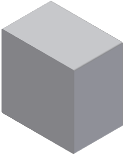

  5. 확인을 클릭하여 4인치 깊이의 솔리드 돌출을 작성합니다.
  6. 필요하면 F6 키를 눌러 다음과 같이 부품을 기본 홈 뷰에 배치합니다.
