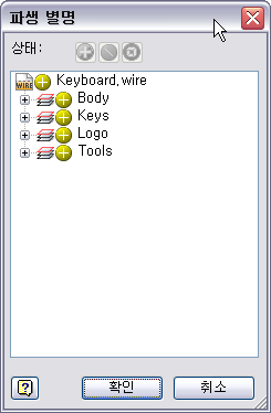

    와이어 파일이 Autodesk Inventor로 직접 변환되고 파생 Alias 대화상자가 표시되기까지 약간 지연될 수 있습니다.
    본체, , 로고도구라는 네 개의 노드 이름이 대화상자에 표시됩니다. 네 개의 노드 이름은 Alias에 있는 곡면의 도면층 이름을 나타내므로 도면층 아이콘이 이러한 노드 이름 바로 왼쪽에 나타납니다.
    리스트에서 노드 중 하나를 선택할 때까지 대화상자 맨 위 상태 영역에 있는 상단 명령 3개는 비활성 상태로 남아 있습니다. 이러한 명령을 사용하여 도면층을 복합 곡면으로 선택하거나 모든 곡면을 개별적으로 선택할 수 있습니다. 또한 일부 또는 모든 곡면을 제외할 수 있습니다.
    모든 곡면을 복합 곡면으로 파생시키려면 맨 왼쪽에 있는 + 명령을 사용합니다. 이것이 기본 조건입니다. 복합 곡면은 노란색으로 나타나고 솔리드로 스티치될 수 있습니다. 그러면 또는 분할과 같은 대부분의 Autodesk Inventor 모델링 명령은 스티치된 솔리드에서 수행할 수 있습니다.
    노란색 복합 곡면에서 선택한 곡면을 제외하려면 가운데 명령 를 사용합니다. 제외된 곡면은 투명하게 나타납니다.
    개별 곡면으로 객체를 가져오려면 맨 오른쪽 명령을 사용합니다. 개별 곡면은 파란색으로 나타납니다.

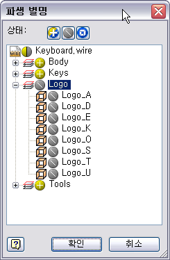

  7. 로고 노드를 확장하여 Autodesk 로고의 문자를 구성하는 8개의 곡면을 표시합니다. 로고 이름의 왼쪽에 있는 + 명령을 클릭합니다. 아이콘이 ₩로 변경되어, 복합 곡면에서 8개의 곡면이 모두 제외되었음을 나타냅니다. 키보드 모형에는 로고가 나타나지 않습니다.
