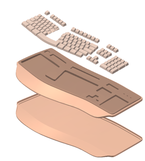

  3. 완료된 키보드 부품 파일이 그래픽 창에 나타납니다. 피쳐가 표시되도록 부품을 회전합니다.

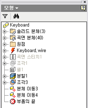

    부품 파일이 Autodesk Inventor로 변환되면 이 부품 파일에 수행된 작업이 모형 검색기에 나열됩니다. 검색기의 Keyboard.wire 노드 앞에 오래된 아이콘이 나타납니다.
    이 아이콘은 원본 Alias 와이어 파일이 처음에 Autodesk Inventor로 변환된 이후 편집되었음을 나타냅니다. 이제 Autodesk Inventor 부품 파일은 더 이상 동기화되지 않습니다.

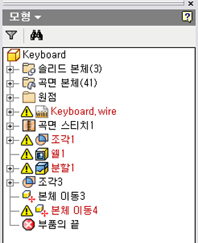

  4. 신속 접근 도구막대에서 업데이트를 클릭하여 최신 버전의 Alias 파일을 로드합니다. 와이어 파일이 로드되면 약간 동안 지연된 후 부품 문서 업데이트 대화상자에 여러 개의 오류 메시지가 표시됩니다. 원본 Alias 와이어 파일에 있는 여러 개의 피쳐가 개정된 Alias 와이어 파일에서 누락되었습니다.
  5. 승인을 클릭하여 부품 문서 업데이트 대화상자를 닫습니다.
    모형 검색기의 Keyboard.wire 노드가 빨간색 글꼴로 나타납니다. 이는 Alias 와이어 파일과 Autodesk Inventor 부품 파일이 더 이상 제대로 연관되어 않음을 나타냅니다.

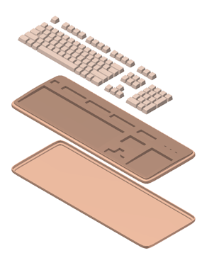

    곡면 간 연관이 업데이트될 때 약간 지연될 수 있습니다. 완료되면 편집된 Alias 와이어 파일의 변경 사항이 반영된 Autodesk Inventor 부품 파일이 그래픽 창에 나타납니다.

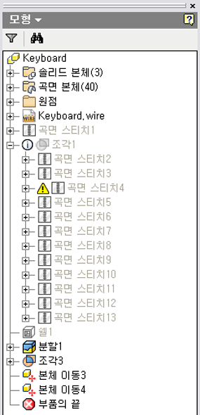

    또한 연관 업데이트 대화상자는 곡면 스티치4를 생성할 수 없음을 나타냅니다. 곡면 스티치4를 작성하는 데 사용된 두 개의 곡면(Cavity_3_Bottom 및 Cavity_3_Sides)이 삭제되었으므로 이러한 오류 메시지가 나타납니다.
  12. 승인을 클릭하여 연관 업데이트 대화상자를 닫습니다.
  13. 모형 검색기의 조각1 노드를 확장하고 곡면 스티치4 옆에 있는 아이콘을 살펴봅니다.
  14. 필요에 따라, 모형 검색기에서 이 노드를 제거하려면 노드를 마우스 오른쪽 버튼으로 클릭한 다음 상황에 맞는 팝업 메뉴에서 삭제를 선택하면 됩니다. 조각1 노드 옆에 있는 아이콘을 제거하려면 조각1을 마우스 오른쪽 버튼으로 클릭한 다음 상황에 맞는 팝업 메뉴에서 피쳐 편집을 선택합니다. 조각 대화상자가 나타나면 확인을 클릭하여 대화상자를 닫고 조각 피쳐를 재생성합니다.
  15. 필요에 따라, 분해되지 않은 표현으로 개정된 키보드를 보려면 모형 검색기에서 부품의 끝 표식기를 본체3 이동 위로 이동합니다.
