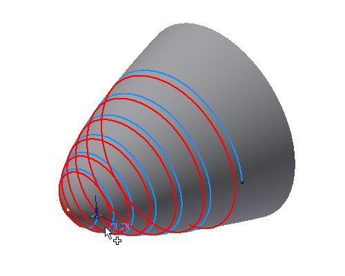

3D 방정식 곡선을 스윕 레일로 사용
스윕 피쳐에서 3D 스케치 사용을 종료하려면 검색기에서 피쳐를 재정리해야 합니다. 그런 다음 스윕을 편집하고 피쳐의 안내 레일을 사용할 유형을 변경합니다.
  1. 검색기에서 3D 스케치2를 스윕1 위로 끕니다. 이렇게 하면 스윕 피쳐에서 3D 스케치를 사용할 수 있습니다.
  2. 스윕 1을 확장하고 스케치2를 편집합니다.
  3. 원의 지름을 0.01mm로 변경합니다.
  4. 스케치를 마칩니다.
  5. 스윕1을 편집합니다.
  6. 경로 및 안내 레일 유형을 변경합니다.
  7. 스케치2의 방정식 곡선을 안내 레일로 선택합니다.
  8. 확인을 클릭합니다.
