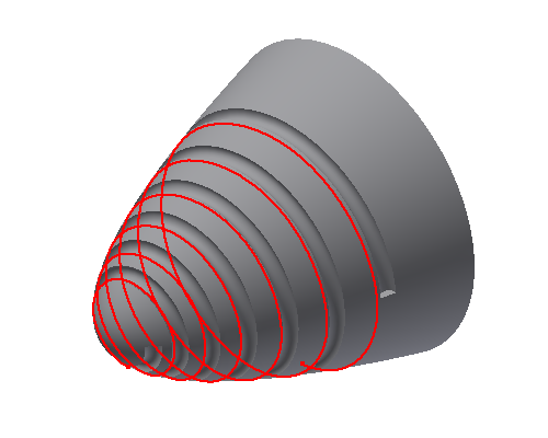

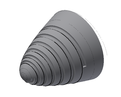

다른 3D 방정식 곡선 작성
모형을 완성하려면 다른 3D 방정식 곡선을 작성합니다. 이 곡선을 스윕 피쳐의 안내 레일로 사용됩니다.
  1. 3D 스케치를 작성합니다.
  2. 방정식 곡선 명령을 시작합니다.
  3. 좌표계가 원통형으로 설정되었는지 확인합니다.
  4. 다음 값을 입력합니다.
    • r(t): t
    • θ(t): 1800 * t + 800
    • z(t): t^2
    • tmin: 0.5
    • tmax: 1.7
  5. 스케치를 마칩니다.
