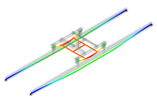

결과 보기
시뮬레이션이 완료된 후 그래픽 창에 변위 결과 플롯이 표시됩니다. 결과 폴더에 완료된 결과 세트가 게시됩니다.
시뮬레이션에 대한 상태 메시지가 상태 폴더에 표시됩니다. 이 시뮬레이션은 문제나 오류 없이 실행되었으므로 상태 폴더가 비어 있습니다.
결과 데이터를 볼 수 있는 다양한 명령이 있습니다. 대부분은 결과화면표시 패널에 있습니다.
