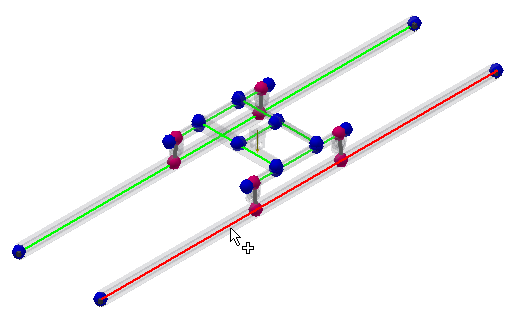

이제 자유 회전을 사용하여 카트 아래의 레일 중 하나에 릴리즈를 지정합니다. 이 레일은 반대쪽 레일에 비해 훨씬 많이 변형됩니다.
  1. 연결 패널에서 릴리즈를 클릭합니다.
  2. 그림과 같이 빔을 선택합니다.

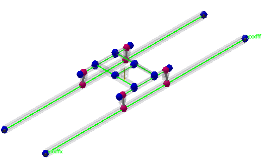

    편집하는 동안 빔 좌표계가 빔 시작/끝에 한층 가까이 표시됩니다. 또한 빔의 시작 및 끝 노드에 자유도 기호가 표시됩니다. 다음 기호가 사용됩니다.
    • x는 변위 또는 회전 유형이 "고정"임을 의미합니다.
    • f는 변위 또는 회전 유형이 "상향 리프트 없음"임을 의미합니다.
    • f+는 변위 또는 회전 유형이 "상향 리프트+"임을 의미합니다.
    • f-는 변위 또는 회전 유형이 "상향 리프트-"임을 의미합니다.
  3. 릴리즈 대화상자에서 세 회전축 모두에 대해 상향 리프트 없음 옵션이 설정됩니다. 이제 모든 방향으로 자유롭게 회전할 수 있습니다. 기본 설정을 승인하고 확인을 클릭하여 선택된 빔에 릴리즈를 지정합니다.
