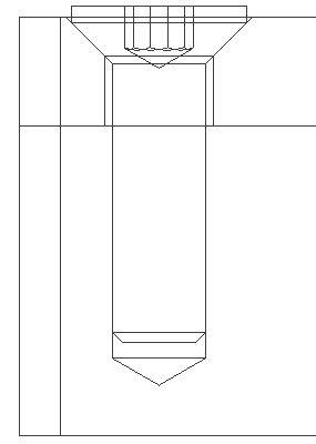

구멍 깊이 수정

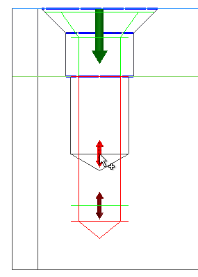

  1. 다음으로 구멍의 그립을 끌어 그림과 같이 구멍 깊이를 늘립니다.
  2. 확인을 클릭합니다.

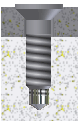

    그립 자유 끌기로 구멍 깊이를 수정하는 것 외에도 구멍 깊이를 정확하게 정의할 수 있습니다.
  3. 검색기에서 볼트 연결:2를 마우스 오른쪽 버튼으로 클릭한 다음 디자인 액셀러레이터를 사용하여 편집을 선택합니다.
  4. 아래쪽 구멍 썸네일을 선택한 다음 구멍 썸네일 옆에 있는 액세스 버튼을 클릭합니다.
  5. 구멍 수정 대화상자에서 구멍 깊이 필드에 16mm를 입력하고 스레드 깊이 필드에 14mm를 입력합니다.
  6. 선택 표시를 클릭하여 대화상자를 닫고 생성기 대화상자에서 확인을 클릭합니다.
