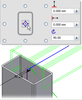

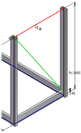

나머지 수평선을 가로질러 튜브를 배치합니다.
  1. 남아 있는 수평선을 선택합니다.
  2. 패밀리 메뉴에서 ISO 657/14 - 2000(직사각형)을 선택합니다.
  3. 크기 메뉴에서 250x150x10을 선택합니다.
  4. 각도 메뉴에서 90.00도를 선택합니다.
  5. 라디오 버튼을 클릭하여 방향 표시기를 이동합니다.
  6. 적용을 클릭합니다.
