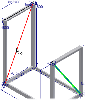

앵글 버팀기둥 배치
이제 선택 세트는 하나만 남았으며 구성요소 배치를 마쳤습니다. 스케치 선을 사용하여 앵글 버팀기둥을 배치합니다.
  1. 패밀리 메뉴에서 ISO 657/14 - 2000(사각형)을 선택합니다.
  2. 크기 메뉴에서 80x80x6.3을 선택합니다.
  3. 방향 표시기가 가운데 라디오 버튼에 있고, 수평 및 수직 간격띄우기가 0.00mm로 설정되어 있고, 각도가 90.00도인지 확인합니다.
  4. 각도 선 두 개를 선택합니다.
  5. 적용을 클릭합니다.
  6. 취소를 클릭하여 삽입 대화상자를 닫습니다.
