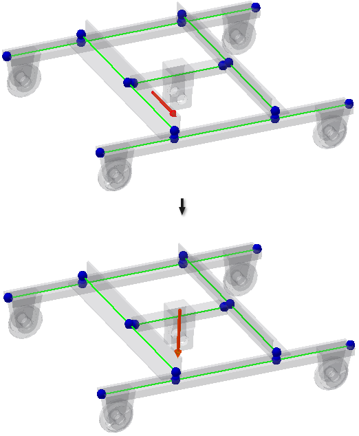

중력 방향 변경
프레임 분석이 작성되면 중력이 자동으로 적용됩니다. 이 튜토리얼에서는 중력의 방향을 변경합니다.
  1. 검색기에서 하중 폴더를 확장합니다. 중력 을 선택합니다. 마우스 오른쪽 버튼을 클릭하고 편집을 선택합니다.
  2. 중력 대화상자의 드롭다운 리스트에서 Z 방향을 선택합니다.
  3. 확인을 클릭하여 중력 대화상자를 닫습니다.
