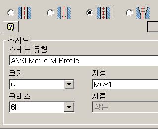

  9. 탭 구멍 옵션을 선택합니다. 스레드 유형ANSI 미터법 M 프로파일로, 크기6으로, 지정M6x1로 설정합니다.
