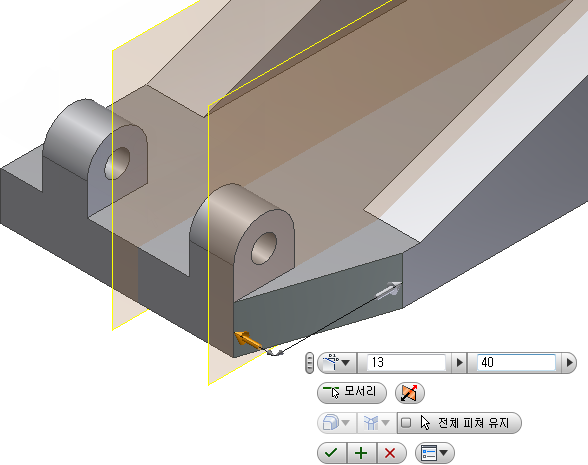

  17. 모따기 명령을 시작합니다. 미니 도구막대의 플라이아웃 버튼에서 두 거리 옵션을 선택합니다.
  18. 미니 도구막대의 왼쪽 값 입력 상자에 거리 1 값으로 13mm를 입력하고 오른쪽 값 입력 상자에 거리 2 값으로 40mm를 입력합니다. 모서리 버튼을 클릭하고 부품 외부에서 수직 모서리를 선택합니다. 미리보기 그림이 다음 그림의 미리보기와 다른 경우 거리 입력 값을 반대로 하거나 방향 반전 화살표를 사용하여 참조 면의 방향을 반대로 바꿉니다.
  19. 초록색 적용 버튼(+)을 클릭하여 모따기를 작성하고 모따기 명령은 종료하지 않은 상태로 둡니다. 반대쪽 외부 모서리를 선택하여 두 번째 모따기를 작성합니다. 입력 값을 반대로 하거나 방향 반전 버튼을 사용하여 원하는 결과를 얻습니다.
