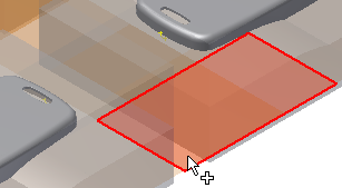

  2. 다음 이미지에서 강조 표시된 표면을 선택합니다. 이 표면은 유출 표면으로 생성되었습니다.
