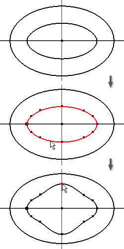

타원에 대한 간격띄우기 스플라인 연관 제거
  1. 그래픽 창에서 스케치 형상을 마우스 오른쪽 버튼으로 클릭하거나 검색기에서 스케치 아이콘을 마우스 오른쪽 버튼으로 클릭한 다음 스케치 편집을 클릭합니다.
  2. 타원으로부터 간격띄우기된 연관 스플라인을 마우스 오른쪽 버튼으로 클릭한 다음 스플라인으로 변환을 클릭합니다.
    간격띄우기 타원은 비연관 스플라인으로 변환되며 맞춤점 및 다중 쉐이프 점이 추가됩니다. 이러한 점은 따로 제어할 수 있습니다.
  3. 필요에 따라 맞춤점에 치수를 기입하고 구속하거나 쉐이프 점을 끕니다. 마우스 오른쪽 버튼을 클릭한 다음 스플라인 편집 옵션 중 하나를 사용하여 점을 추가합니다. 곡률을 표시하고, 맞춤 방법을 선택하고, 스플라인 인장을 조정하고, 보타이를 사용하여 곡선 쉐이프를 수정할 수 있습니다.
