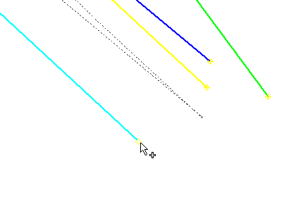

  2. 왼쪽 아래 점의 하늘색 선 끝에서 작업점을 선택합니다.

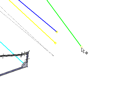

  3. 오른쪽 아래 점의 초록색 선 끝에서 작업점을 선택합니다.

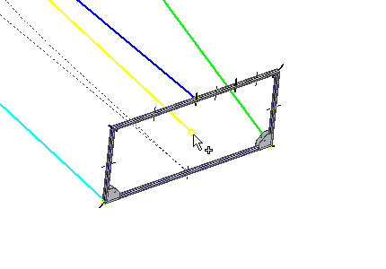

  4. 왼쪽 위 점의 파란색 선 끝에서 작업점을 선택합니다.

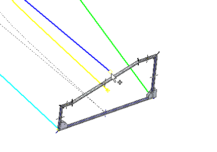

  5. 오른쪽 위 점의 노란색 스플라인 끝에서 작업점을 선택합니다.

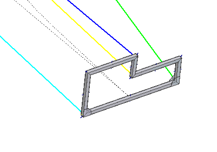

  6. FrameH(프레임 높이) 필드에 125mm를 입력합니다.
  7. FrameW(프레임 폭) 필드에 125mm를 입력합니다. Enter 키를 눌러 새 값을 승인합니다. 미리보기는 iCopy 패턴의 첫 번째 복제에 대해 업데이트됩니다.
