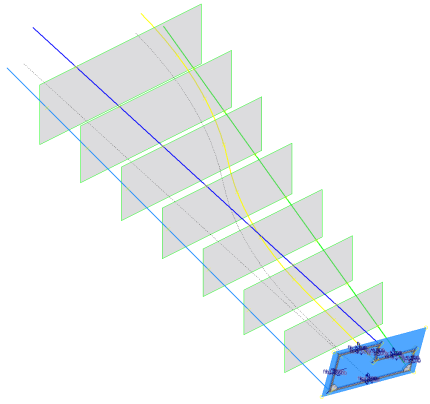

iCopy 구속 대화상자에서 대상 조립품에 iCopy 결과의 패턴을 만듭니다. iCopy 배치에 사용된 작업점을 기준으로 레일이 자동으로 선택됩니다. 레일은 추가 iCopy 결과의 작업점 위치를 제어합니다. 경로를 선택하여 iCopy 결과 패턴의 방향을 결정합니다. 작업 평면은 iCopy 결과의 위치를 결정하는 데 사용됩니다. 이 작업 평면은 자동으로 선택됩니다.
  1. iCopy 구속 대화상자에서 경로를 선택합니다.

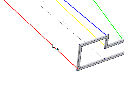

  2. 패턴의 경로로 사용할 하늘색 선을 선택합니다.
    작업 평면은 선택한 경로를 기준으로 자동으로 선택됩니다.
  3. 복제 번호 필드에 8을 입력합니다.
  4. 간격띄우기 필드에 2500mm를 입력합니다.
  5. 다음을 클릭합니다.
