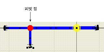

  2. 활성 네일보드 도면 스케치에서 네일보드 탭 편집 패널 피벗을 클릭합니다 .
  3. 그래픽 창에서 하네스 지관의 연결 지점을 클릭합니다.

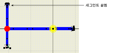

  4. 세그먼트의 왼쪽 끝에 있는 점을 클릭한 다음 세그먼트가 수직 위치로 스냅될 때까지 끕니다.
    주: 스냅은 기본적으로 선택되어 있습니다. 스냅을 사용하지 않으려면 그래픽 창의 배경을 마우스 오른쪽 버튼으로 클릭한 다음 상황에 맞는 메뉴에서 스냅 사용 안 함을 선택합니다.

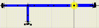

  5. 세그먼트를 원래 위치로 되돌립니다.
  6. 마우스 오른쪽 버튼을 클릭하고 상황에 맞는 메뉴에서 마침을 선택하여 피벗 점을 제거합니다.
