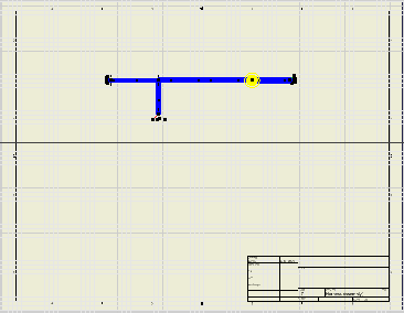

전체 하네스를 새 도면 위치로 이동합니다. 피벗 점이 있으면 와이어나 세그먼트를 이동할 수 없습니다.
  1. 리본에서 네일보드 탭 편집 패널 편집을 클릭합니다 .
  2. 하네스 세그먼트를 클릭한 후 다음 그림에 표시된 위치로 커서를 끕니다.
  3. 마우스 버튼을 놓아 이동을 완료합니다.
    하네스가 선택한 위치로 이동한 후 다시 그려집니다.
  4. 하네스를 원래 위치인 도면 중심으로 되돌리려면 명령을 취소합니다.
