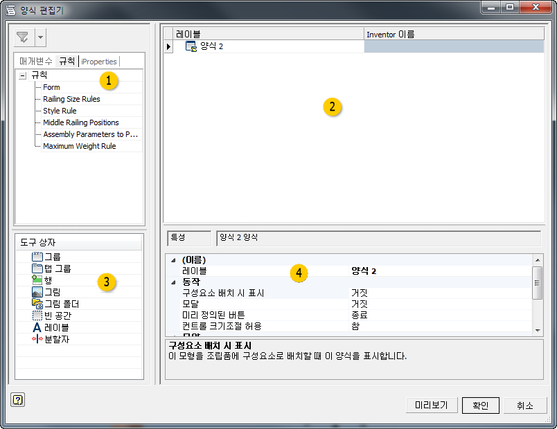

iLogic 검색기에서 양식을 시작하고 규칙을 트리거하는 컨트롤을 추가하거나 편집합니다.
액세스: |
iLogic 검색기에서 빈 영역을 마우스 오른쪽 버튼으로 클릭하고 편집을 클릭합니다. |
규칙iLogic 검색기에 버튼을 추가하려면 규칙을 양식 설계 트리로 끌어 놓습니다. 이 버튼을 사용하여 규칙을 트리거합니다.
양식 설계 트리양식 설계 트리 영역에서 iLogic 검색기를 설계합니다.
도구 상자 항목을 양식 설계 트리로 끌어 놓습니다.
양식 |
빈 사용자 인터페이스 양식을 추가합니다. 양식 편집기 대화상자를 사용하여 양식을 사용자화합니다. |
그룹 |
iLogic 검색기에서 항목을 함께 그룹화합니다. 그룹은 상자 안에 놓이며 축소 가능합니다. |
탭 그룹 |
iLogic 검색기 내에 탭 그룹을 작성합니다. |
행 |
컨트롤을 수평으로 구성할 수 있도록 행을 작성합니다. 기본적으로 컨트롤은 수직으로 구성됩니다. |
빈 공간 |
iLogic 검색기 탭에 빈 공간을 추가합니다. |
레이블 |
iLogic 검색기 탭에 텍스트 레이블을 추가합니다. |
분할자 |
iLogic 검색기 탭에 크기를 조절할 수 있는 분할자 막대를 추가합니다. |
특성양식 설계 트리에서 강조 표시된 항목의 특성을 정의합니다. 특성은 선택한 항목에 따라 달라집니다.
