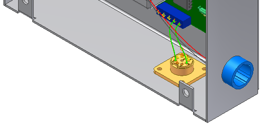

앞에서 추가한 와이어의 핀 2를 동일한 커넥터에 있는 다른 핀으로 이동합니다.
  1. 하네스 조립품1을 활성화합니다.
  2. 검색기나 그래픽 창에서 와이어1을 마우스 오른쪽 버튼으로 클릭한 다음 상황에 맞는 메뉴에서 와이어 편집을 선택합니다.
  3. 와이어 편집 대화상자에서 핀 1 버튼이 선택되어 있는지 확인합니다.

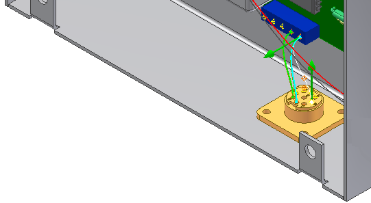

  4. 그래픽 창에서 커서를 핀 위로 이동하여 선택하기 전에 와이어 연결 가능성을 미리봅니다.
  5. 툴팁이 U3 핀 6으로 표시되면 다음 그림과 같이 핀을 클릭합니다.
  6. 마우스 오른쪽 버튼을 클릭한 다음 적용을 선택하여 새 위치에서 와이어를 작성합니다.
    새 핀을 사용하여 와이어가 다시 그려지고 와이어 길이가 업데이트됩니다.
