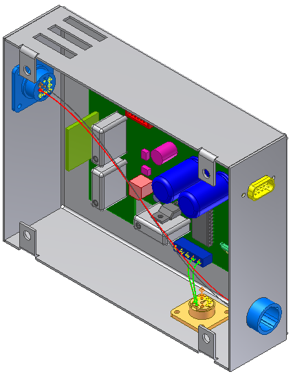

두 번째 하네스 조립품을 추가한 다음 케이블 와이어를 추가합니다. 별도의 네일보드 도면에서 케이블 하네스를 문서화할 수 있습니다.
  1. 리본에서 환경 탭 시작 패널 케이블 및 하네스를 클릭합니다 .
  2. 이름으로 Harness Assembly2.iam을 입력하고 기본 파일 위치를 허용합니다.
  3. 커넥터에 대한 참조 지정자를 다음과 같이 추가합니다. 검색기에서 커넥터를 마우스 오른쪽 버튼으로 클릭한 다음 하네스 특성을 선택하여 참조 지정자를 설정합니다.
    부품 360575:1에 대해서는 참조 지정자 U7 추가
    부품 360575:2에 대해서는 참조 지정자 U8 추가
  4. 리본에서 케이블 및 하네스 탭 작성 패널 케이블 작성을 클릭합니다 .
  5. 케이블 작성 대화상자에서 기본 케이블 ID(케이블1)를 승인합니다.
    케이블 ID는 기본적으로 "케이블"에 1부터 시작하는 증분 숫자를 추가하는 방식으로 만듭니다.
  6. 케이블 리스트에서 삽입할 케이블을 선택합니다. 아래에 표시된 범주와 케이블 이름을 선택합니다.
    범주: Belden
    이름: 8441
    이 케이블에는 조립품에서 연결할 두 개의 와이어가 있습니다.
  7. 첫 번째 케이블 와이어와 핀 1 버튼이 선택되어 있는지 확인합니다.
  8. 36575:2의 핀이 보이도록 뷰를 회전합니다. U8 핀1을 선택합니다.
    케이블 와이어가 연결되면 자동으로 와이어 ID가 지정됩니다. 기본적으로 와이어 ID는 케이블 ID에 도체 ID를 추가하는 방식으로 만듭니다.
  9. 케이블 와이어의 다른 쪽 끝을 부품 36575:1에 연결합니다. 툴팁이 U7 핀 1로 표시되면 작업점을 클릭합니다. 리스트의 케이블 와이어 상태가 연결됨으로 변경됩니다. 자동으로 다음 케이블 와이어로 이동됩니다.
  10. 부품 36575:2의 U8 핀 2에서 부품 36575:1의 U7 핀 2로 두 번째 케이블 와이어를 연결합니다.
  11. 확인을 클릭합니다.
  12. 검색기에서 하네스 조립품과 Cables 폴더를 확장하여 추가된 케이블과 케이블 와이어를 계층구조로 봅니다.
    케이블 와이어는 케이블 ID 뒤에 도체 ID를 붙이는 방식으로 명명됩니다. 도체 ID는 괄호 안에 표시됩니다.
