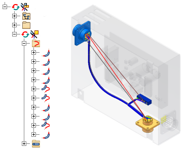

와이어 언라우팅 대화상자에서 명령을 조합하여 사용하면 여러 가지 옵션을 통해 와이어와 케이블을 언라우팅할 수 있습니다. 다음을 언라우팅할 수 있습니다.
와이어나 케이블이 지정된 세그먼트에서 언라우팅되면 와이어는 세그먼트가 삭제된 것처럼 동작하며 점 대 점 연결 위치로 돌아갑니다.
모든 세그먼트에서 와이어를 언라우팅하면 와이어나 케이블 와이어의 모든 작업점이 삭제되지만, 선택한 세그먼트에서만 와이어를 언라우팅하면 작업점이 삭제되지 않습니다.
와이어(케이블 와이어 포함)를 기준으로 크기를 계산하도록 설정된 세그먼트에서 마지막 객체를 언라우팅해도 세그먼트 지름은 변경되지 않습니다. 이 지름은 마지막 객체가 있었을 때의 지름과 같습니다. 모든 와이어와 케이블이 동시에 언라우팅되면 현재 세그먼트의 크기가 변경되지 않습니다.
객체를 완전히 언라우팅하는 대신 하나 이상의 개별 세그먼트에서 객체를 언라우팅해야 하는 경우도 종종 있습니다.
케이블을 언라우팅하려면 단일 케이블 와이어를 선택합니다. 그러면 같은 케이블에 연결된 모든 케이블 와이어가 함께 언라우팅됩니다.
