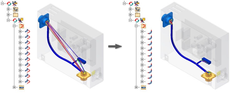

와이어와 케이블을 라우팅하면 수동, 자동 또는 반자동으로 선택된 세그먼트에 와이어와 케이블이 삽입되고 와이어와 케이블을 언라우팅하면 선택된 세그먼트에서 와이어와 케이블이 제거됩니다.
기본적으로 와이어와 케이블을 세그먼트에 라우팅하거나 배치하면 와이어 및 케이블 길이와 세그먼트 지름이 자동으로 계산됩니다. 점 대 점 상태에서 라우팅할 경우 와이어 또는 케이블 와이어의 모든 작업점은 삭제됩니다. 와이어 및 케이블 길이와 세그먼트 지름은 세그먼트에서 와이어와 케이블을 언라우팅하거나 제거할 때에도 자동으로 계산됩니다.
