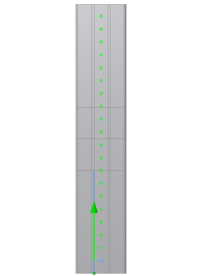

구멍 패턴화
  1. 리본에서 판금 탭 패턴 패널 직사각형을 클릭합니다 .
  2. 패턴화할 피쳐로 구멍을 선택합니다.
  3. 그림과 같이 방향 1 버튼을 클릭하고 수직 모서리 및 방향을 선택합니다.
  4. 전체 구멍 개수 값으로 20을 입력하고 각 구멍 간 거리 값으로 25mm를 입력합니다.
  5. 확인을 클릭하여 두 개의 평평한 롤 면을 교차하는 구멍의 패턴을 작성하고 직사각형 패턴 대화상자를 닫습니다.
