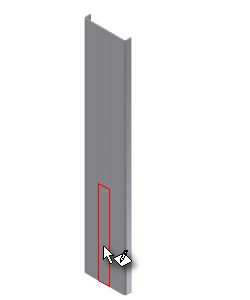

를 선택합니다. 그런 다음 아래 이미지에 표시된 면을 선택합니다.
필요하면 스케치를 직접 볼 수 있도록
View Cube
또는
면 보기
명령을 사용하여 뷰의 방향을 다시 정합니다.
