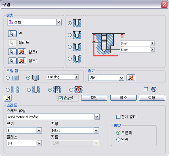

  10. 구멍 대화상자에서 다음 값을 입력하여 스레드 깊이가 6mm인 M6x1 - 6H 미터법 탭 구멍을 작성합니다.
    스레드 깊이 6mm
    드릴 점 118도
    종료 거리
    구멍 유형 스레드
    스레드 형태 ANSI 미터법 M 프로파일
    크기 6
    지정 M6x1
    클래스 6H
    방향 오른쪽
    다음 그림과 같이 구멍 대화상자가 나타납니다.
  11. 확인 버튼을 클릭하여 대화상자를 닫고 탭 구멍을 작성한 다음 명령을 마칩니다.
새 피쳐인 구멍1이 모형 검색기에 추가됩니다.
