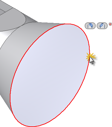

이제 직접 조작을 사용하여 간단한 모서리 모깎기를 작성합니다.
- 부품에서 큰 지름의 원형 모서리를 클릭합니다.
- 모깎기(첫 번째 버튼) 및 모따기(두 번째 버튼) 명령 옵션을 제공하는 미니 도구막대가 나타납니다.

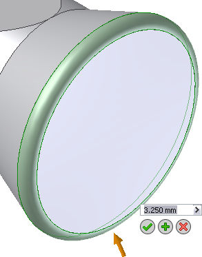

- 모깎기 버튼을 클릭하면 모깎기 미니 도구막대가 나타납니다.

- 값 입력 상자 - 값 입력 필드에서 모깎기 반지름을 입력하는 데 사용합니다.
- 확인 버튼 - 초록색 선택 표시가 있으며 확인 버튼을 클릭하면 모깎기가 작성되고 명령이 종료됩니다.
- 적용 버튼 - 초록색 '+'가 표시되어 있으며 적용 버튼을 클릭하면 모깎기 명령을 종료하지 않고 하나 이상의 모서리 모깎기를 적용할 수 있습니다.
- 취소 버튼 - 빨간색 'X'가 표시되어 있으며 취소 버튼을 클릭하면 모깎기 명령이 취소됩니다. 즉, 모깎기가 작성되지 않습니다.
- 원형 모서리 위에서 금색 거리 화살표 조작기를 앞뒤로 끌어 봅니다. 모깎기 반지름이 실시간으로 늘어나고 줄어듭니다.
- 값 입력 상자에 3.250mm가 나타날 때까지 조작기를 끌거나 키보드에서 값 3.25를 입력합니다.
- 확인 버튼을 클릭하여 모깎기를 작성하고 명령을 종료합니다.
새 피쳐인 모깎기1이 모형 검색기에 추가됩니다.
