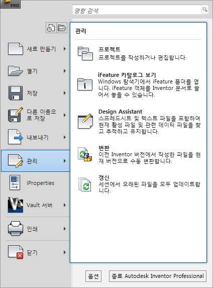

변환 명령을 사용하려면 다음을 수행합니다.
  1. 이전 버전(Autodesk Inventor 2008 정도로 오래된 버전)의 Autodesk Inventor에서 작성된 파일을 엽니다.
  2. > 관리 > 변환을 클릭합니다.
변환 명령은 현재 파일이 아직 변환되지 않은 경우에만 사용할 수 있습니다.
