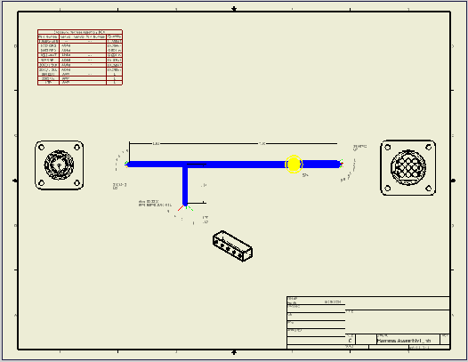

기본 화면표시 설정을 사용하여 2개의 커넥터 뷰를 배치한 다음 나머지 커넥터의 기본 화면표시 설정을 재지정합니다.
  1. 도면 뷰에서 네일보드 탭 작성 패널 커넥터 뷰 배치를 클릭합니다 .
  2. 커넥터 리스트에서 LTP:1에 대한 확인란의 선택을 취소한 다음 확인을 클릭합니다.
    선택한 커넥터가 기본 화면표시 설정을 사용하여 배치됩니다.

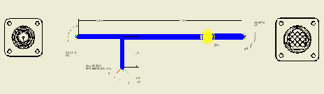

  3. 커넥터 뷰 배치를 다시 클릭합니다.
  4. 방향 아래에서 화살표를 클릭하여 리스트에서 오른쪽 위 등각투영을 선택한 다음 확인을 클릭합니다.
  5. 작업을 저장합니다.
배치한 후 뷰를 변경하려면 변경할 뷰를 마우스 오른쪽 버튼으로 클릭하고 뷰 편집 또는 뷰 방향 편집을 선택합니다. 커넥터 기준 뷰를 삭제하려면 뷰를 마우스 오른쪽 버튼으로 클릭하고 삭제를 선택합니다.
