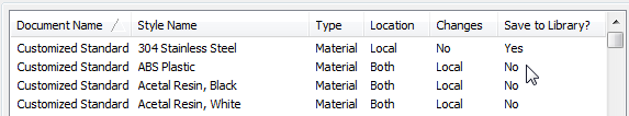

  1. 샘플 부품을 연 상태에서 리본에서 관리 탭 스타일 및 표준 패널 저장 을 선택합니다. 이 명령은 스타일 편집기 명령 옆에 있습니다.
  2. 라이브러리에 저장하시겠습니까? 열에서 판금 스타일 규칙 테스트 로 설정합니다.
  3. 확인을 클릭합니다. 이 작업을 실행하면 라이브러리의 스타일을 덮어쓴다는 메시지가 표시됩니다.
  4. 를 클릭합니다.
    로 표시된 모든 스타일이 스타일 라이브러리에 저장됩니다. 이러한 스타일은 부품 간에 공유할 수 있으며 프로젝트에 대한 액세스 권한을 가진 모든 사용자와도 공유할 수 있습니다.
    팁: 또한 스타일 및 표준 편집기의 스타일 라이브러리에도 스타일을 저장할 수 있습니다. 검색기에서 스타일을 마우스 오른쪽 버튼으로 클릭하고 스타일 라이브러리에 저장을 선택합니다.
