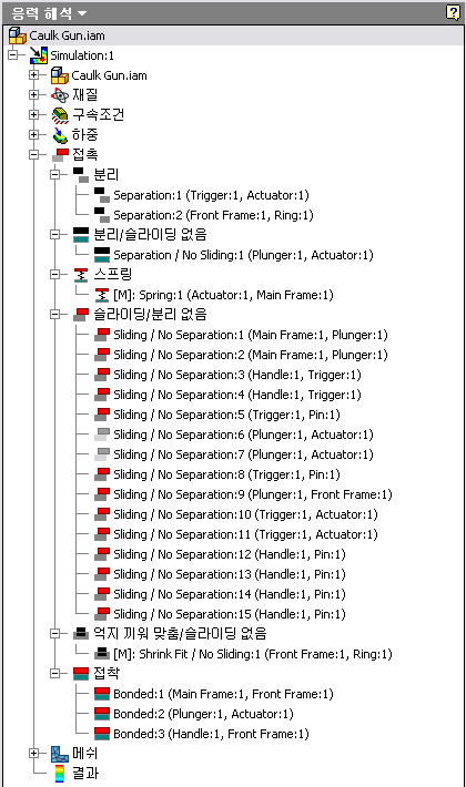

응력 해석 검색기에서 접촉 노드를 확장하여 현재 코크 건 시뮬레이션에 사용 중인 접촉 유형을 봅니다. 접촉을 작성하거나 편집하면 기존 접촉 유형 노드 아래 또는 새로 작성한 노드에 추가됩니다.

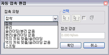

검색기에서 접촉을 마우스 오른쪽 버튼으로 클릭하고 접촉 편집을 선택합니다. 자동 접촉 편집 또는 수동 접촉 편집 대화상자가 나타나 다음과 같이 사용 가능한 접촉 유형을 보여 줍니다.
