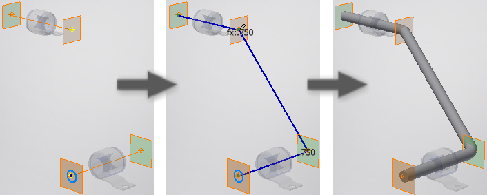

와이어링, 튜빙, 스윕 및 로프트에 대한 경로를 작성하려면 3D 스케치를 사용합니다. 또한 3D 스케치를 사용하여 곡면 모서리를 작성할 수도 있습니다.

  • 스케치의 목적을 결정하고 올바른 환경에서 작성합니다. 예를 들어, 와이어 라우팅은 여러 구성요소를 참조합니다. 조립품의 활성 부품 파일에서 3D 스케치를 작성하여 구성요소 배치를 참조합니다.

  • 2D 스케치에서 2D 횡단면을 작성한 다음 3D 스케치에서 중심선 또는 스윕 경로를 만듭니다.
