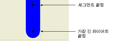

와이어 스텁 자동 정렬
팬 인 및 팬 아웃 명령을 사용하여 와이어 스텁을 자동으로 정렬합니다.
  1. 세그먼트 끝점 또는 4개의 와이어 끝점 중 하나를 마우스 오른쪽 버튼으로 클릭하고 팬 인/아웃 팬 인을 선택합니다.
    세그먼트의 색상 및 지름과 가장 긴 와이어의 길이를 사용하여 와이어가 표시됩니다.
  2. 세그먼트 점 또는 가장 긴 와이어의 끝점을 마우스 오른쪽 버튼으로 클릭하고 팬 인/아웃 팬 아웃을 선택합니다.
  3. 와이어 팬 아웃 대화상자에서 확인을 클릭합니다.
    주: 팬 아웃된 상태의 와이어를 마우스 오른쪽 버튼으로 클릭합니다. 상황에 맞는 메뉴에서 팬 아웃을 선택하여 최외곽 와이어 사이의 정렬 방향 및 각도를 변경합니다.
