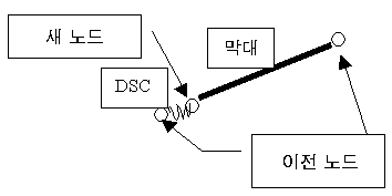

DSC 알고리즘을 사용하여 릴리즈의 구조를 계산할 수 있습니다.
임의 유형의 분석을 정의한 빔에는 다음과 같은 릴리즈가 포함됩니다.
수행되는 작업은 다음과 같습니다.
DSC 요소는 2노드 요소로, 다음 공식에 따라 노드 힘이 이 요소에서 생성됩니다.
DSC 요소를 사용하면 빔에서 탄성 릴리즈를 정의할 수 있습니다.
