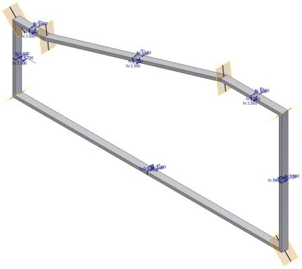

이전 절차를 반복하여 조립품의 나머지 부분을 작성합니다. 다음 표에는 파생 명령과 함께 사용할 수 있는 곡면, 스케치 및 작업 평면과 함께 파일 이름 리스트가 들어 있습니다.
| 파일 이름 | 곡면 | 스케치 | 작업 형상 |
| 프레임2 | 곡면1 및 곡면2 | 스케치3 | 작업 평면6 |
| 프레임3 | 곡면2 및 곡면3 | 스케치4 | 작업 평면1 |
| 프레임4 | 곡면3 및 곡면4 | 스케치5 | 작업 평면2 |
| 프레임5 | 곡면4 및 곡면5 | 스케치6 | 작업 평면3 |
| 프레임6 | 곡면5 및 곡면6 | 스케치7 | 작업 평면4 |
