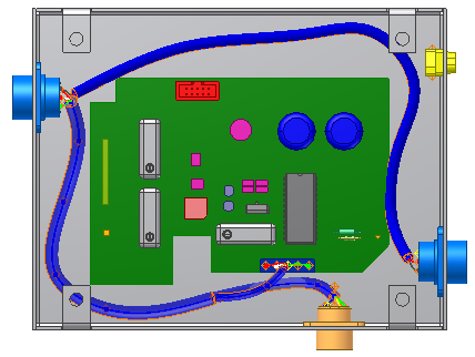

자동으로 모든 와이어 및 케이블 라우팅
자동으로 라우팅되면 시스템에서는 세그먼트 끝 사이에서 0.005미터가 넘는 가장 짧은 경로를 사용합니다. 0.005미터보다 짧은 라우팅에는 실패합니다.
남아 있는 언라우팅된 와이어와 케이블 와이어를 세그먼트로 자동으로 라우팅합니다.
  1. 리본에서 케이블 및 하네스 탭 루트 패널 자동 루트를 클릭합니다 .
  2. 자동 루트 대화상자에서 언라우팅된 모든 와이어를 선택합니다.
    라우팅하도록 선택된 7개의 언라우팅된 와이어가 있음을 알리는 메시지가 대화상자에 표시됩니다.
  3. 확인을 클릭합니다.
    나머지 와이어가 세그먼트에 라우팅되고 대화상자가 닫힙니다.
