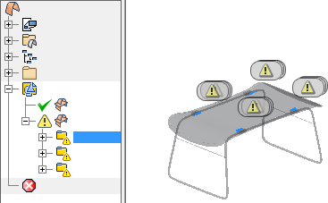

오류 찾기
  1. 오류 찾기 명령을 클릭합니다.
  2. 모두 선택을 클릭하여 모든 본체를 선택한 후 확인을 클릭합니다.
  3. 오류 찾기 결과 대화상자가 표시되고 범례가 제공됩니다.
    정상 형상
    추가로 검사해야 할 형상
    오류가 있어 복구해야 할 형상
  4. 확인을 클릭합니다.
복합 곡면 노드 아래에 나열된 오류 유형을 검토합니다.
오류 유형의 상위 노드를 클릭하여 모든 문제 위치에 오류 그림문자를 표시합니다. 모든 심각한 모형 오류가 마운팅 탭에 나타납니다.
